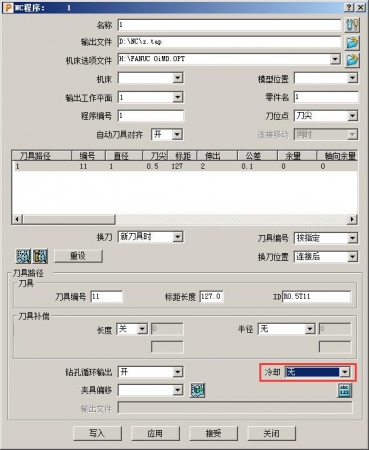

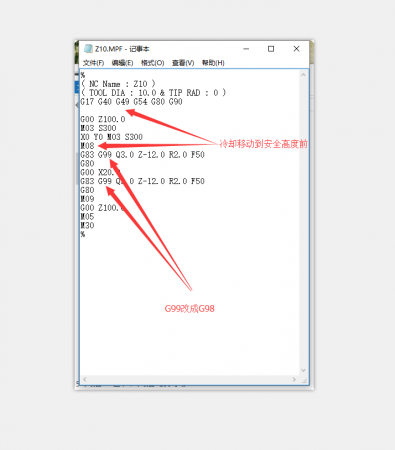

1.冷却移动到安全高度前
2.G99改成G98
《PM后处理求助》 图125840
FANUC OiMD.rar
1001 Bytes, 下载次数: 940
发表于 2018-1-18 11:27:02 | 显示全部楼层
请测试
20180118.rar (983 Bytes, 下载次数: 880)
《PM后处理求助》 图130686
