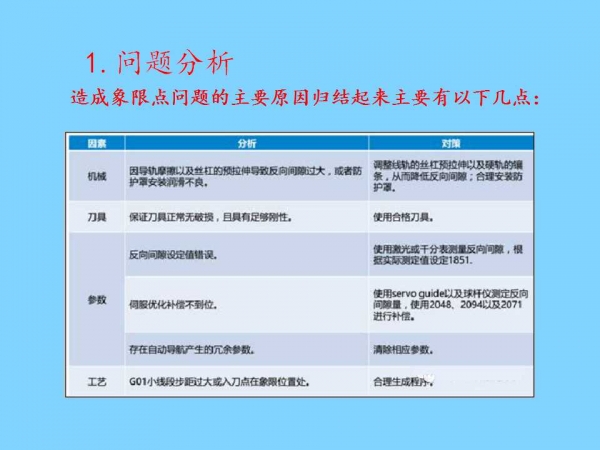

模具加工象限点问题处理教程 图125828

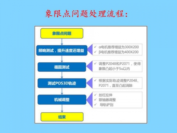

模具加工象限点问题处理教程 图125829

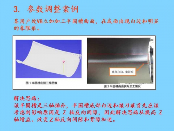

模具加工象限点问题处理教程 图125830

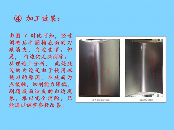

模具加工象限点问题处理教程 图125831

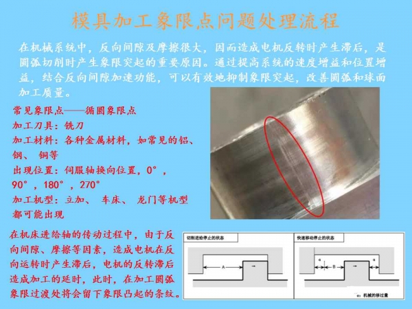

模具加工象限点问题处理教程 图125832
