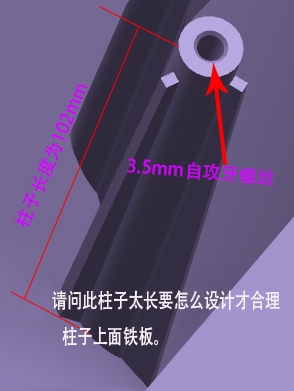

各位大神大家好,请大家看图片上的102MM的长柱子该如何设计,望各位大神指点。谢谢! 柱子上面有一款大的铁板,用自攻牙螺丝锁到铁板上。

别沉呀,大神和老师们,这个问题应该如何解决才好呢。非常期待您的解答,谢谢!

柱子太长了,控制在30-40mm。看要整体结构,柱子可以出斜顶的,下面就空了,或者换一种方式等等。主要没有看到具体的结构。

我喜欢拆零件辅助。设计公司搞了个卖铜螺柱,然后锁长六角螺柱延长。各有优缺点吧。反正超过壁厚10倍的柱子,我通常不会这么干的。
