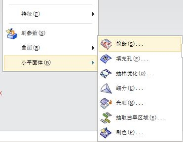

发表于 2017-11-7 16:30:48 | 显示全部楼层
UG可以简单编辑,专业编辑需用逆向工程软件。四大逆向工程软件
一、Imageware
二、Geomagic Studio
三、CopyCAD
四、RapidForm
