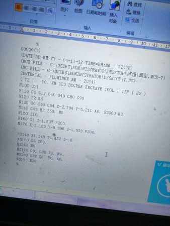

我想要没有时间日期部分程序名注释,每一个换刀那一行加上g49,不要第一轴a0,结尾m5个m9放在同一行,结尾g28 x0 y0改为g90 g53 x290 y40。图一是没改前,图二是改了之后

这是mastercamx7自带后处理生成的程序
