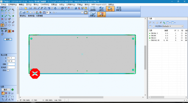

然后,点击刀具确认最后加工刀具的位置(当该零件在排版图中水平摆放,角度:0度);
Radan自动套料中手动拿取零件的解决方案 图125345

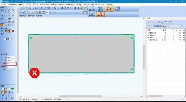

也可以,设置为角度:90度,(当该零件在排版图中垂直摆);
Radan自动套料中手动拿取零件的解决方案 图125344

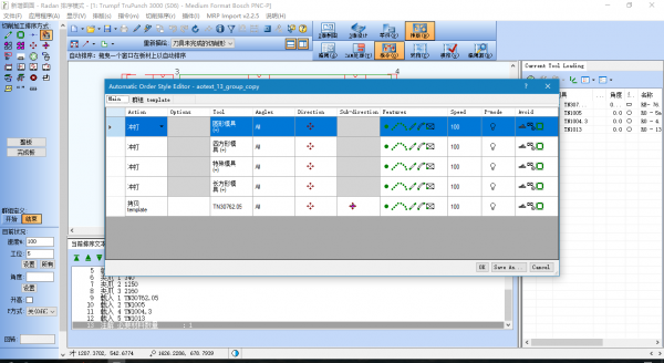

然后,在“指令“子界面,“自动排序”中建立一个新的群组;
Radan自动套料中手动拿取零件的解决方案 图125336
在“自动排序”文本中进行如图所示的设置;
Radan自动套料中手动拿取零件的解决方案 图125337
然后保存该文本后,点击“整板”或者“完成板”完成刀路配置;
Radan自动套料中手动拿取零件的解决方案 图125338
