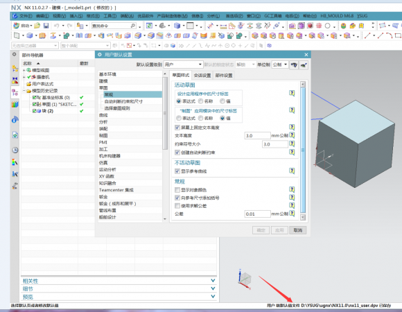

装了这优胜外挂后,UG用户默认设置和首选项设置,都效果了?当从“UG中文版快捷方式启动时没效果,当从UG本身图标启动时才有效,怎么办才好,还有为什么“用户默认值文件跑到D;/YSUG/UGNX/11.0/NX11.USER。DPV
装了优胜外挂后,UG用户默认设置和首选项设置没用了 图125257

记事本打开D:\YSUG\ugnx\NX11.0\nx11_cn.bat,删除如下2行
set UGII_LOCAL_USER_DEFAULTS=D:\YSUG\ugnx\NX11.0\nx11_user.dpv

我已经删除了那两行,那我修改了默认模板E:\Program Files\Siemens\NX 11.0\LOCALIZATION\prc\simpl_chinese\startup\model-plain-1-mm-template,那重启新建怎么没效果呢?要怎么做才好,谢了

这个问题我已经完美解决了,经验分享给你,1  先进入首选项界面把你需要设置的参数全部设置Ok  设置完点击应用确认 2 进入用户默认设置区域,直接导出后缀名为Dpv文件,然后替换掉外挂相对应的文件就好了
