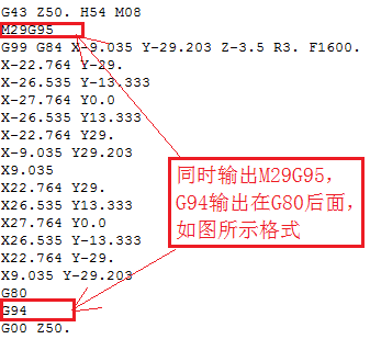

UG后处理G84刚性攻丝 G94输出在G80后面且一个编程操作只输出一次 如图所示 请大家积极参与共同解决这个难题 谢谢大家了!
查看: 6196|回复: 2
[UG后处理] UG后处理G84刚性攻牙中 G94输出问题
发表于 2017-10-26 11:57:05 | 显示全部楼层 |阅读模式
UG后处理G84刚性攻牙中 G94输出问题 图125256
