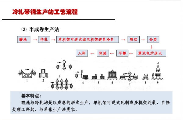

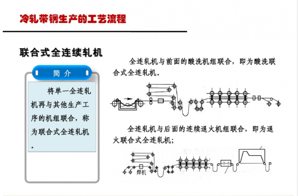

冷轧带钢生产的工艺流程 图125187

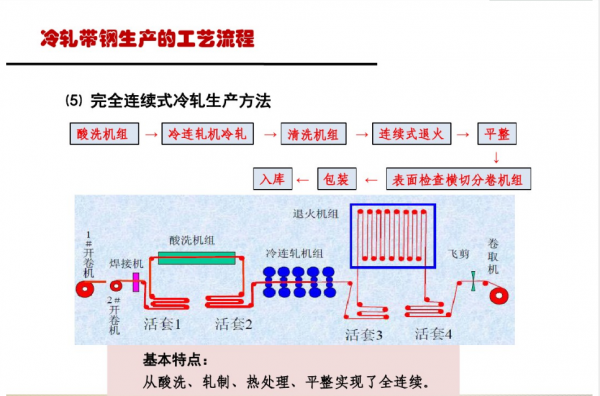

冷轧带钢生产的工艺流程 图125188

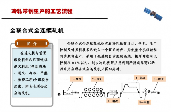

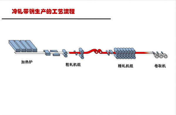

冷轧带钢生产的工艺流程 图125189

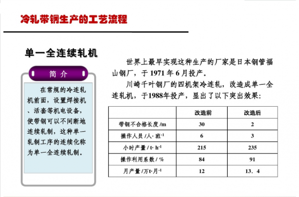

冷轧带钢生产的工艺流程 图125190

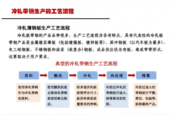

冷轧带钢生产的工艺流程 图125191

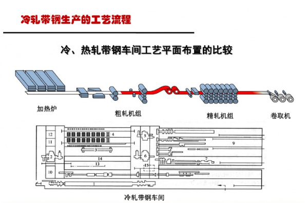

冷轧带钢生产的工艺流程 图125192
