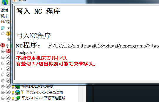

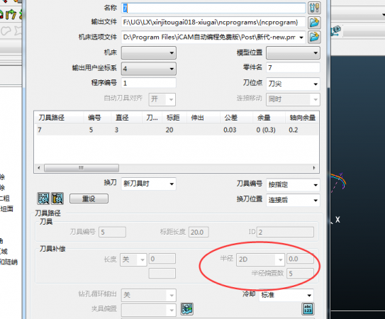

在2017中输出不了,怎么办

PM 半径补偿对刀路有一定要求:
1.只针对精加工
2.刀路要顺铣
3.刀路下刀弧一定要顺畅,不可以下刀弧参差不齐
