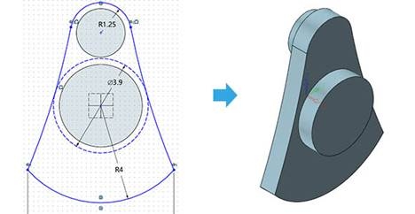

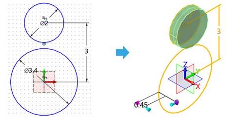

       第三步,在YZ工作平面上绘制草图,绘制完毕退出后,再对草图进行拉伸,通过区域拾取草图的小圆,类型为1边,厚度为0.45in,如图2所示。
图2 绘制草图、拉伸-1
       第四步,对上步草图进行2次拉伸,通过区域拾取草图的大圆,类型为2边,厚度从1.25in到2in,如图3所示。
图3 拉伸、拾取

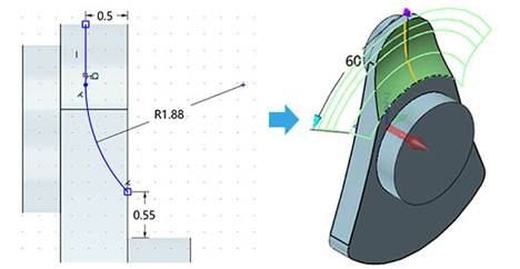

       第七步,在XZ工作平面上绘制下图草图,绘制完毕后退出,将其进行旋转,类型为对称,角度为60°,布尔运算为减运算,如图6所示。
图6 绘制草图、旋转-1

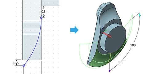

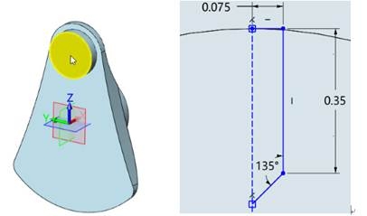

       第八步,在XZ工作平面上绘制下图草图,绘制完毕后退出,将其进行旋转,类型为对称,角度为100°,布尔运算为减运算,如图7所示。
图7 绘制草图、旋转-2

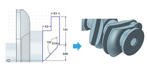

       第十一步,在XZ工作平面上绘制下图草图,上半部分的尺寸和下半部分的尺寸如图10所示。
图10 绘制草图-1
       第十二步,对上步草图进行旋转,类型为对称,角度为360°,布尔运算为减运算,形成油槽,如图11所示。
图11 旋转-2

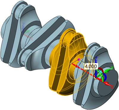

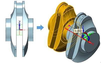

       第十三步,对造型进行镜像,布尔运算为加运算,然后进行复制,沿下图方向移动4in,如图12所示。
图12 镜像和复制
       第十四步,对上图移动手柄位置到大圆柱体中心,然后旋转造型-90°,完成复制造型,如图13所示。
图13 移动-1

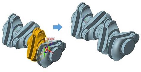

       第十五步,对造型进行复制,沿下图方向移动4in,如图14所示。
图14 复制
       第十六步,对上图移动手柄位置到大圆柱体中心,然后旋转造型-90°,完成复制造型;组合,布尔运算为加运算,如图15所示。
图15 移动-2

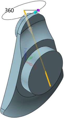

       第十七步,在XZ工作平面上绘制下图草图,绘制完毕后退出,将其进行旋转,类型为1边,角度为360°,布尔运算为加运算,如图16所示。
图16 绘制草图、旋转-3

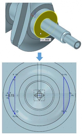

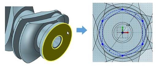

       第十八步,在下图大圆柱体的表面创建草图,六个角上绘制6个点,草图如图17所示。
图17 绘制草图-2
       第十九步,在上图草图点的位置创建孔特征,类型为螺纹孔,深度为1in,孔模板为3/8-16UNC-2B,起始倒角为0.03in,如图18所示。
图18 孔

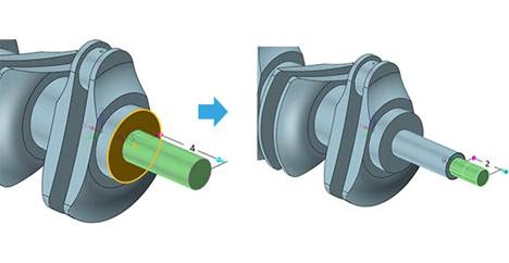

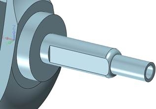

       第二十步,先后创建圆柱体,一个半径为0.75in,长度为4in,一个半径为0.5in,长度为2in,布尔运算为加运算,如图19所示。
图19 创建圆柱体

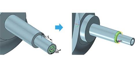

       第二十一步,在下图位置创建一个孔,半径为0.68in,深度为1.5in,起始倒角0.03in,再进行倒圆角,半径为0.25in,如图20所示。
图20 孔和倒圆角

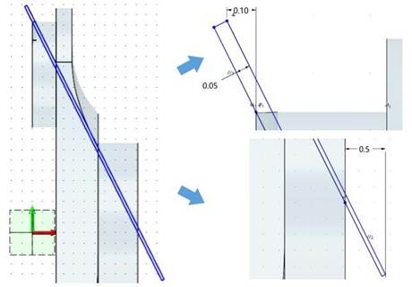

       第二十二步,在下图圆柱体的表面创建草图并绘制,如图21所示。
图21 绘制草图-3
       第二十三步,对上步草图进行拉伸,类型为2边,厚度从0.5in到4in,布尔运算为减运算,如图22所示。
图22 拉伸

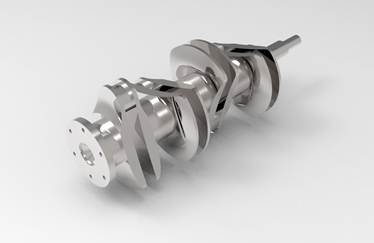

       第二十四步,最后的效果图如图23,保存文件即可。
图23 设计完成
