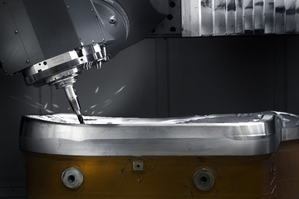

高速切削(HSC)主要包括提高加工表面品质,而高进给切削(HFC)在粗加工和精加工过程中缩短了加工时间。为此,刀具供应商们开发了很多专用于高进给切削的几何形状异形刀具,异形刀的切削刃与工件之间的接触面比传统的圆刀片要大得多。
这减少了径向切削力对机床及主轴头的载荷,提高了切削进给量的同时提升了金属去除率,这对于减少粗加工和半精加工的时间及节约生产成本特别有益。
在Vero发布新的WorkNC策略之前,很多用户发现,当他们使用异形刀具时,他们会发现这些问题:直到那时,CAM系统还不能充分地显现新的高进给几何形状刀具,从而导致切削时无法定义工件表面残留量,相应地又损害了下游加工过程的加工可靠性,破坏了精加工品质。
现在,WorkNC新的高速进给策略能够适用于异形刀具,能够精准地定义工件残留量。有效提高加工效率和工件表面质量。 Markus Brunner对于这个结果非常兴奋:“WorkNC新的策略能够使我们使用各种形状的铣刀,如偏离常规的几何形状,如球面或环面刀具,甚至允许我们使用专为特定应用程序设计的铣削异形工具。”
Brunner如此兴奋是有原因的。毕竟,布鲁纳和他的同事是新发展的驱动力。他们还提供测试机器能力。比如,他们为汽车车门冲压模具进行精加工。然而,外车门半精加工通常需要3小时15分钟,需要进行3次刀具装夹。而使用WorkNC 新的高速进给策略,只需1小时42分钟,且一次刀具装夹就可完成整个加工。(所用的刀具是由英格索尔刀具公司提供,刀具型号:PEMT0502ZCTR-HR, 切削增量:63627mm/min,切深:65mm )
“通过使用WorkNC新的高速进给策略和匹配刀具,我们半精加工效率提高了30%,” Markus Brunner说,“与球形刀具相比,切削力更均匀,有助于延长刀具寿命。当Z轴切削力量增加时,减少震动、刀具运行更加平稳 、有效提高加工品质。”
