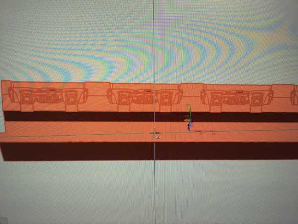

球刀爬面在90度直角出现R角,怎么解决
ug球刀爬面在90度直角出现R角? 图125015

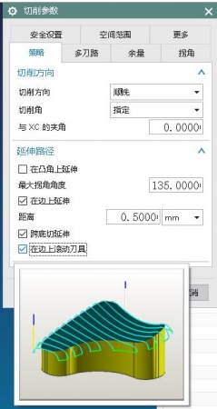

发表于 2017-10-20 10:08:10 | 显示全部楼层
边缘滚动不勾或直接模型偏置0.2-0.5保护
