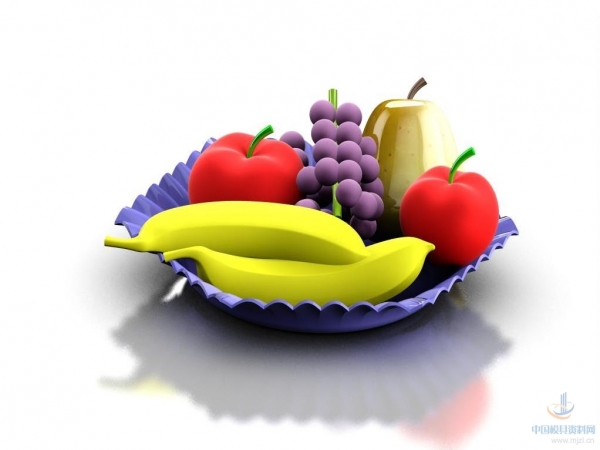

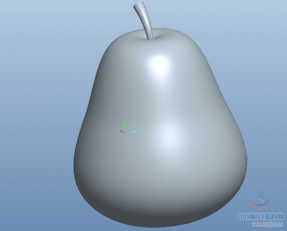

下面的是单张非渲染图:
梨子,旋转得来,没啥技术含量。
苹果,可变截面扫描,关系式控制,我觉得不用关系式控制也可以的,就是没这么形象而已,苹果嘛,随便啦!
香蕉,可变截面扫描,不用关系式哦,不过截面要注意哦,有点小技巧哟,一不小心扫不出来的!
葡萄,阵列所得,也没什么含量的,想要效果好点儿,就是参差不齐就好了,隐藏,隐藏......
果盘,这个我们公开课曾经讲过,关系式控制花纹。
没有啦,欢迎大家添加水果画法,THANK YOU!
