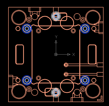

[UG设计] UG 10 转图转出来的CAD线条很粗 而且有丢失图档的问题 求解
发表于 2017-10-14 15:35:06 | 显示全部楼层 |阅读模式
已经有过重装MP12的安装包  但是问题没有得到解决 之前有遇到过这种问题  忘记怎么解决的了
UG 10  转图转出来的CAD线条很粗  而且有丢失图档的问题  求解 图124825
发表于 2017-10-14 16:38:42 | 显示全部楼层
首选项--可视化--直线--显示线宽(关闭)然后在导
发表于 2017-12-30 01:16:50 来自手机 | 显示全部楼层
在制图设置参数,俯视图侧视图三视图,导出cgm新建导入CGM再导出DXF
