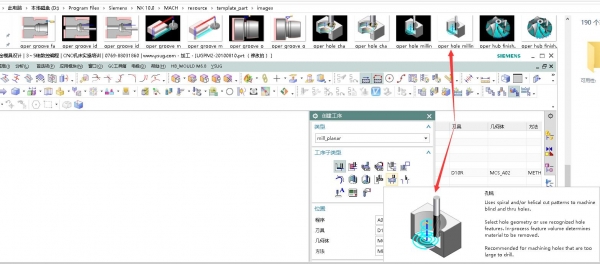

UG 加工策略里面的图标怎么修改???
发表于 2017-10-13 16:53:10 | 显示全部楼层
D:\Program Files\Siemens\NX 10.0\MACH\resource\template_part\images
