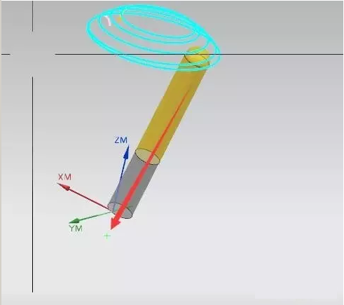

可变轴意思就是刀轴是可变化的,并不像我们三轴的刀轴固定的,刀轴矢量方式我们可以这样理解,刀柄的指向的方向。如图:

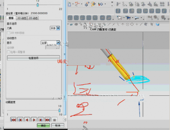

三轴立式刀轴默认是Z轴(如上图),大家看我箭头的方向就是它的刀轴矢量方向,然后大家看刀具的模型,现在大家应该好理解了吧。再看下图:

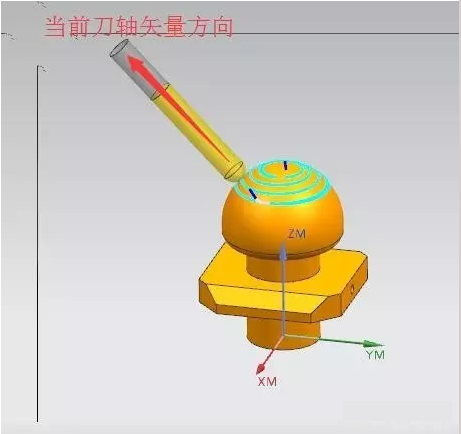

UG四五轴编程刀轴控制方式远离点与朝向点 图124752
现在应该大家都能理解刀轴矢量方向的意思了吧。那么下面我们就开始讲解远离点和朝向点了,顾名思义就是远离指定的点和朝向的点,那么什么原来和朝向指定的点呢?我们都说是刀轴控制方式了,当然是刀轴啊,是不是,大家理解了刀轴矢量方式这两个应该很好理解吧,远离点就是刀轴矢量方向是远离指定的点,如图:

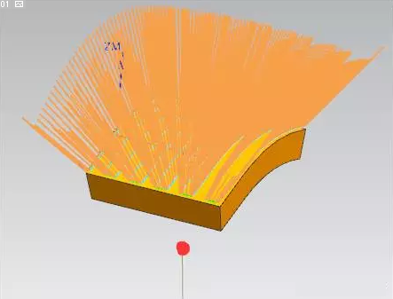

UG四五轴编程刀轴控制方式远离点与朝向点 图124753
黄线都是当前驱动点的刀轴矢量方向,他们都原来这红色的点。
