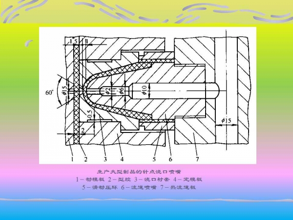

[模具设计] 热流道模具技术经验PPT总结
发表于 2017-10-11 21:06:31 | 显示全部楼层 |阅读模式
热流道模具技术经验PPT总结 图124670
