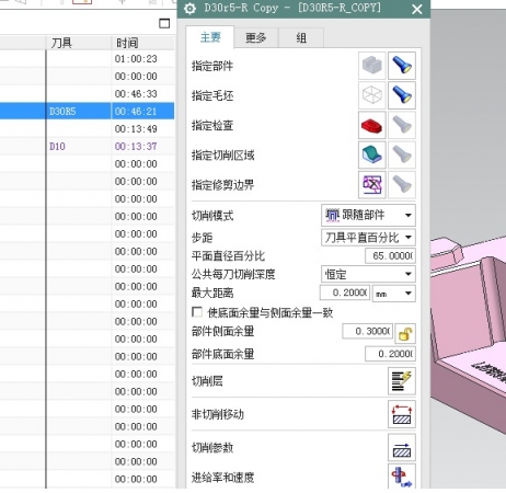

尊敬的龚老师,怎么这个刀具我要把他长度75改为85就是不能呢?总是提示螺旋直径必须大于等于最小斜面长度,我都把螺旋改为斜向了,最小斜面长度也设为0了。这是什么原因,麻烦老师解答下。。。。

这是UG刀具模板及策略模板版本问题、各个版本需要做对应版本的模板。。。
