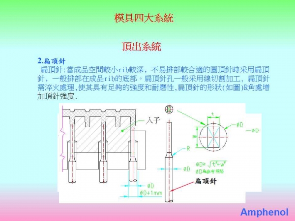

注塑模具四大系统之顶出系统详解 图124510
注塑模具四大系统之顶出系统详解 图124511
注塑模具四大系统之顶出系统详解 图124512
注塑模具四大系统之顶出系统详解 图124513
注塑模具四大系统之顶出系统详解 图124514
注塑模具四大系统之顶出系统详解 图124515
注塑模具四大系统之顶出系统详解 图124516
注塑模具四大系统之顶出系统详解 图124517
注塑模具四大系统之顶出系统详解 图124518
