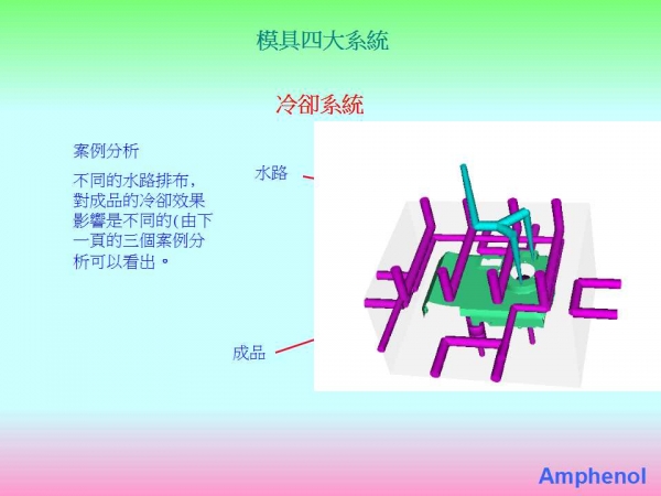

注塑模具四大系统之冷却系统详解 图124474

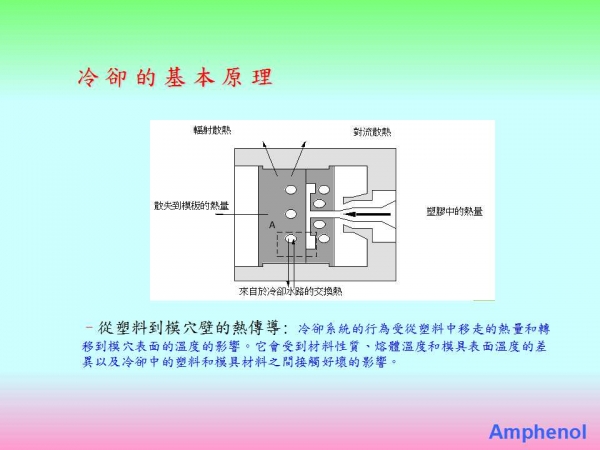

注塑模具四大系统之冷却系统详解 图124475

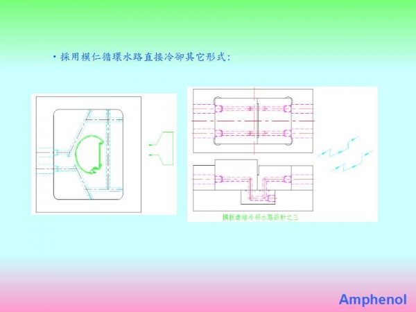

注塑模具四大系统之冷却系统详解 图124476
