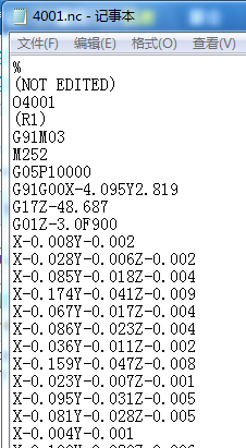

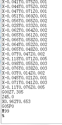

老师们,UG后处理可以出相对坐标的格式吗?YSUG20170908里面没有出G91的后处理。我之前用的是牧野的编程软件FF/cam,编程,公司准备引进UG编程,所以刚接触,不知道怎么修改,老师可以帮帮我吗?拜托了。
格式如图
MUY2011_LG-LIU.rar (35.84 KB, 下载次数: 125)
程序结尾
程序结尾
程序开头
程序开头

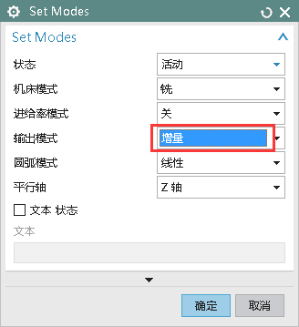

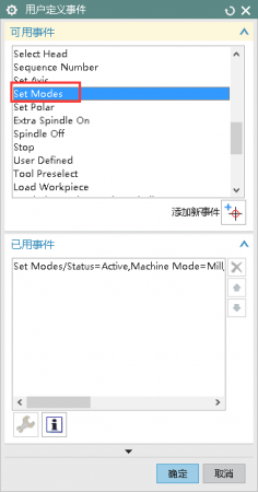

UG增量后处理,请测试
MUY2011_new.rar (35.91 KB, 下载次数: 173)

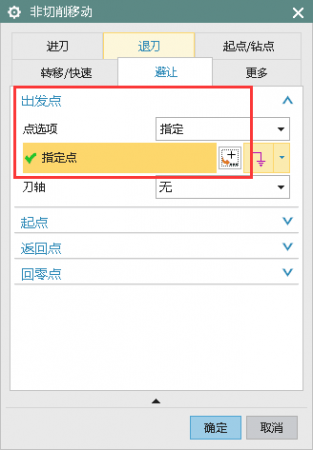

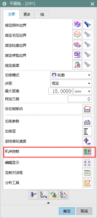

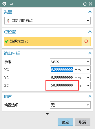

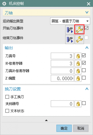

机床控制如下设置
设置开始点从X0 Y0 Z50开始增量移动

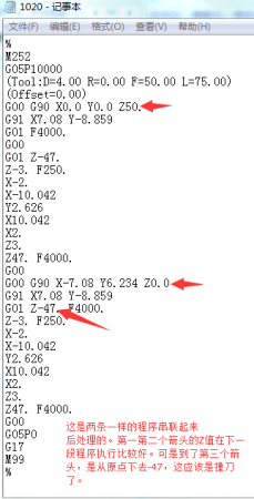

谢谢老师,昨晚那么晚了还在帮我修改后处理,太感谢了,后续,现在就是还有两个问题需要解决:
1·连程序一起后处理问题。
2·还有Z值的分段执行问题。
发表于 2017-10-8 10:31:57 | 显示全部楼层
可以了,不用设置开始点,请测试
MUY2011_1008.rar (36.02 KB, 下载次数: 241)

后处理没问题了。就是可以追加插入文吗?图片指示的位置。
安全高度前面插入一行 G90G00  因为前面调用宏的时候,是执行的G91。
再次麻烦老师您了。
