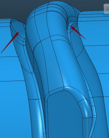

怎么接刀平刀接平刀还是球刀接球刀,很容易断刀

这种区域,刀又要长

PM二次开粗功能强大,接刀比较准,设置刀头碰撞,用平底刀清即可
