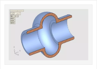

将产品剖开是这样的:
我打电话给阿贵说:“阿贵啊,你是不是玩过火了啦,我老查投降啦,请你‘老人家’高抬贵手,将产品改简化一些吧,不然没法脱模啊”“查工你误会了,这个零件不是我为难你,是我们德国方面的总工程师提出来的,说是为了空气动力学方面的要求,还要有强度要求,非要这样做不可,我也知道这样做很难脱模,我力争了几次,也没有用。”“不是很难脱模啊”我说:“是根本无法脱模,难道德国人这点常识也没有吗?”

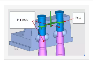

注塑的模具就比较简单,我是做成一模二腔的:

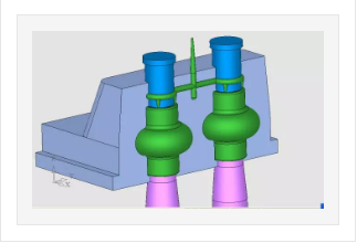

注塑前先将车好的“低熔点合金”的零件放进模具里,套在动模芯上:
注塑出来是这样的:

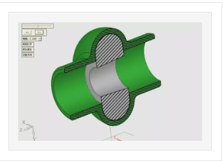

注塑出来的产品的剖面是这样的:
然后将这个产品放在加热到250°C的油里面,大约过3分钟后,用钳子夹着尼龙的产品,在油里轻轻地洗涮,就得到了完整的产品。然后再用洗洁剂洗掉产品上的油迹,就可以了。
