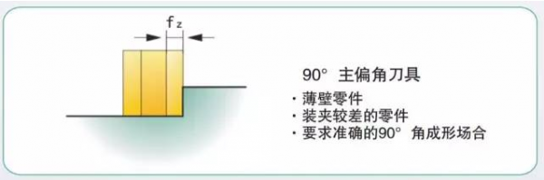

在铣削带方肩的平面时选用 90°主偏角。该类刀具通用性好,在单件、小批量加工中选用。由于该类刀具的径向切削力等于切削力,进给抗力大,易振动,因而要求机床具有较大功率和足够的刚性。
在加工带方肩的平面时,也可选用88°主偏角的铣刀。较之90°主偏角铣刀,其切削性能有一定改善。90°方肩铣刀进行平面铣削的情况也十分常见。在某些情况下,这种选择有其合理性。铣削的工件形状不规则,或铸件表面会导致切深量发 生变化,方肩铣刀可能是最佳选择。但在其他情况下,选用标准的45°面铣刀可能会获益更多。

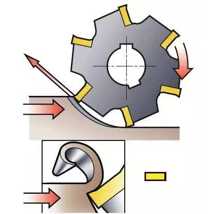

改进铣削加工的另一种方式是优化面铣刀的铣削策略。在对平面铣削进行加工编程 时,用户必须首先考虑刀具切入工件的方式。通常,铣刀都是简单地直接切入工件(图 1)。这种切入方式通常会伴随很大的冲击噪声,这是因为当刀片退出切削时,铣刀所产生的切屑最厚所致。由于刀片对工件材料形成很大的冲击,往往会引起振动,并产生会缩短刀具寿命的拉应力。
图1 面铣刀直接切入工件会引起振动和产生拉应力
图2 旋转切入法可以减小振动和作用于刀具的拉应力
一种更好的进刀方式是采用滚动切入 法,即在不降低进给率和切削速度的情况 下,铣刀滚动切入工件(图2)。这意味着铣刀必须顺时针旋转,确保其以顺铣方式进行加 工。这样形成的切屑由厚到薄,从而可以减小振动和作用于刀具的拉应力,并将更多切削热传入切屑中。通过改变铣刀每次切入工 件的方式,可使刀具寿命延长1-2倍。为了实现这种进刀方式,刀具路径的编程半径应 采用铣刀直径的1/2,并增大从刀具到工件的偏置距离。

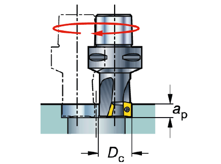

越来越多的制造商利用铣刀以螺旋插补或圆周插补方式来加工孔。虽然这种方法的加工速度比钻孔略逊一筹,但对于许多加工来说却更具优势。
在不规则表面上钻孔时,钻头可能很难沿中心线钻入工件,从而导致钻头在工件表面发生偏移。此外,钻头每加工25mm的孔径,就需要大约10马力的功率,这就意味着,在小功率机床上钻孔时,可能达不到所需的最佳功率值。此外,某些零件上需要加工许多不同尺寸的孔,如果机床的刀库容量有限,采用铣孔方式则可避免机床因更换刀具而频繁停机。
用铣刀铣孔时,刀具尺寸变得尤为重要。如果相对于孔径而言,铣刀的直径太小,则加工时可能会在孔的中心形成一个料芯(图5)。当该料芯落下时,可能会损坏工件或刀具。如果铣刀直径过大,则会损坏刀具本身和工件,因为铣刀不在中心切削,可能会在刀具底部发生碰撞(图6)。
图5 铣孔时采用直径太小的铣刀会在孔的中心形成可能会损坏刀具和工件的料芯
图6 铣孔时采用直径太大的铣刀会在刀具底部发生碰撞
