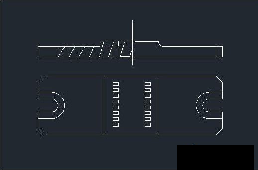

例如电影胶卷冲孔模,一次冲压16个孔,上、下两排各8孔。精度要求在任意2孔之间或16个孔相互之间的间距公差,都小于2微米μm,即千分之二毫米mm,参照一般人的头发丝举例,也就是头发丝粗细的1/40那点微细公差,并且要求凸、凹模为无间隙配合,才能保证胶卷冲裁后无毛刺现象,达不到上述公差和间隙要求,冲后的胶卷会不合格,因电影放映时会抖动模糊,影响观看效果。
在微米制造公差和无间隙刃口配合的条件下冲16个孔,如选择凸、凹模都是高档材料,高淬火硬度的话,无论国产和进口设备都难有精度确保加工,即使有进口设备能达到上述的加工精度要求,也会因16个孔的加工效率和报废比率,使电影胶卷冲孔模价格高到难以承受的地步。
然而,采用凸模硬、凹模软的分步精冲制造工艺,就能解决这一难题。在低成本的加工工艺条件下,实现高精度、无间隙配合的电影胶卷冲孔模制造。
其中,凸模硬是指冲孔凸模采用W18Cr4V高速钢,淬火硬度HRc67。凹模软是指采用40Cr低合金结构钢,调质硬度到HRc28-30。40Cr含有Cr合金成分,精加工后表面不易生锈,也特别适宜做少量切削的精冲修整加工,可得到光洁的凹模刃口精冲表面。在采用电加工工艺加工凹模预冲孔后,用凸模分步精冲修光凹模孔,每次加工5丝左右精冲修光余量,经N道扩孔精冲修光后,达到凹模孔所需的尺寸和精度要求。
详见 图1A 分步精冲工艺制作的电影胶片冲孔模。

冲孔尺寸以凸模为准,2微米制造公差能否实现关键点在于凸模,16个冲孔凸模由8块拼块组成(详见图1 B)。
拼合面除四紧固螺钉处受力外,其他面积部分可适当透空,既减少了研磨加工的有效面积,可提高加工效率,又便于控制小于2微米的制造公差精度。
凸模还要承担分步精冲调质硬度为HRc28-30的凹模孔,最后一道修光凸模与凹模一起提交用户使用。凸模是否刃口锋利和磨损对精度的影响敏感,故选择高硬度、耐磨性好的高速钢W18Cr4V做冲孔凸模,淬火硬度设置为HRc67。凸模淬火后即进行深冷处理,然后再作回火处理,经深冷处理的凸模变形充分,使之后的磨削、研磨加工,可忽略加工后再变形的因素,确保加工尺寸的稳定性,硬度也比不经深冷处理的更高一点。
只要掌控各道精冲的定位基准和修光余量,并把最后一道修光精冲凸模配对10副左右的凹模,一起提供给用户使用,就能从制造工艺上充分满足电影胶卷冲孔模的公差和间隙精度要求。
