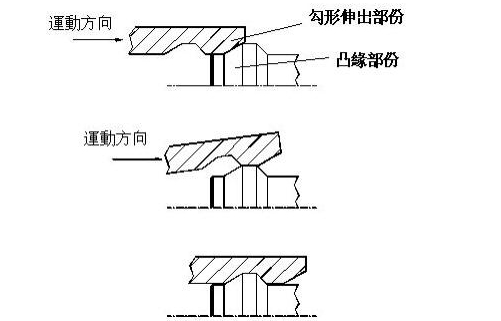

扣位的设计虽可有多种几何形状,但其操作原理大致相同:当两件零件扣上时,其中一件零件的勾形伸出部份被相接零件的凸缘部份推开,直至凸缘部份完结为止;及後,藉着塑胶的弹性,勾形伸出部份即时复位,其後面的凹槽亦即时被相接零件的凸缘部份嵌入,此倒扣位置立时形成互相扣着的状态,请参考扣位的操作原理图。
产品结构设计准则--扣位 ( Snap Joints ) 图123943

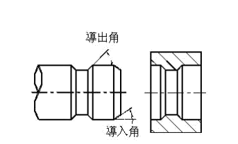

如以功能来区分,扣位的设计可分为成永久型和可拆卸型两种。永久型扣位的设计方便装上但不容易拆下,可拆卸型扣位的设计则装上、拆下均十分方便。其原理是可拆卸型扣位的勾形伸出部份附有适当的导入角及导出角方便扣上及分离的动作,导入角及导出角的大小直接影响扣上及分离时所需的力度,永久型的扣位则只有导入角而没有导出角的设计,所以一经扣上,相接部份即形成自我锁上的状态,不容易拆下。请叁考永久式及可拆卸式扣位的原理图。
产品结构设计准则--扣位 ( Snap Joints ) 图123944

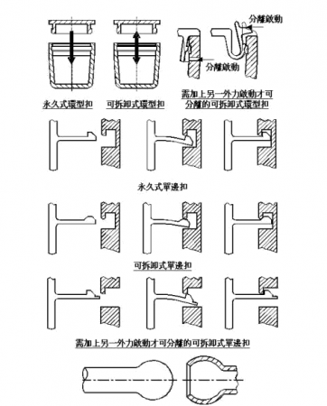

若以扣位的形状来区分,则大致上可分为环型扣、单边扣、球形扣等等,其设计可参阅下图。
产品结构设计准则--扣位 ( Snap Joints ) 图123945
球型扣(可拆卸式)

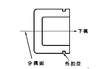

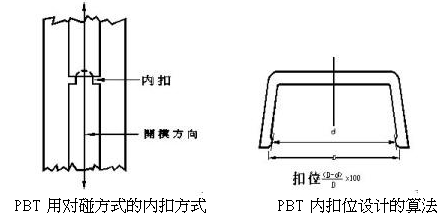

扣位有分内扣和外扣,外扣的可利用分模面做成,内扣的可用变形方式或对碰方式出模。内扣的可利用算式计算扣位百份率,一般在 6%左右,玻璃充填的约在1%左右。
产品结构设计准则--扣位 ( Snap Joints ) 图123948
PBT外扣位设计方式
产品结构设计准则--扣位 ( Snap Joints ) 图123949
