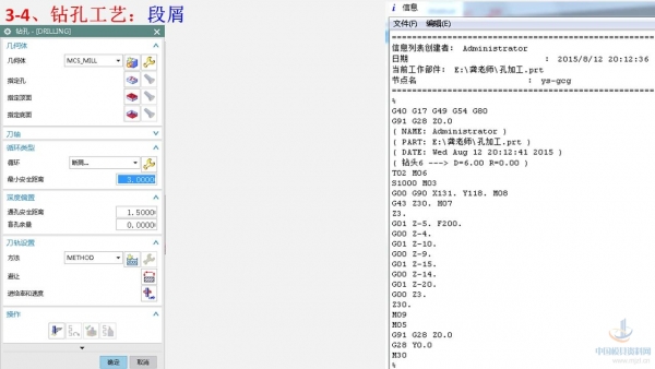

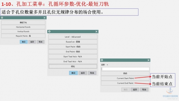

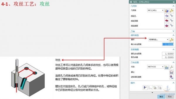

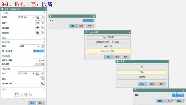

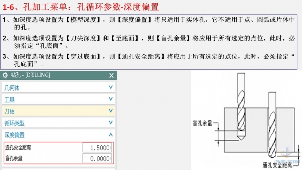

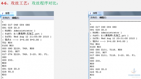

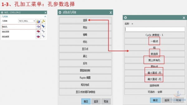

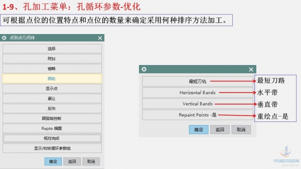

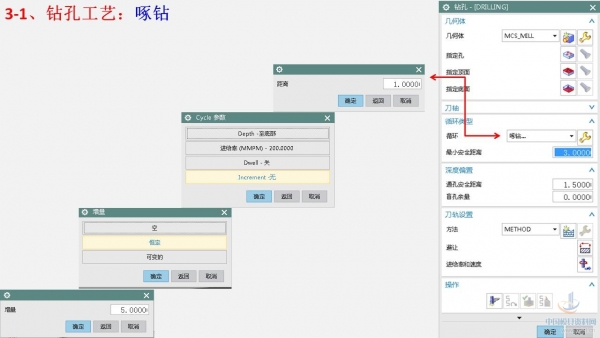

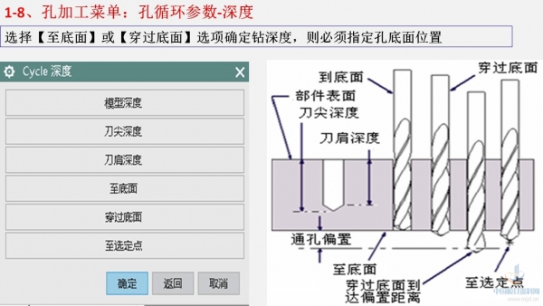

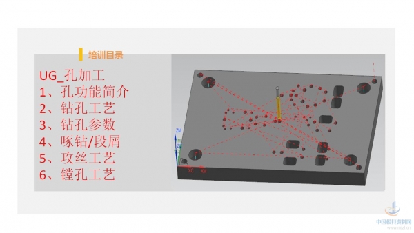

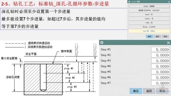

[数控编程] 优胜UGNX10.0孔加工工艺及参数分析
 火 [复制链接]
发表于 2017-9-20 20:23:18 | 显示全部楼层 |阅读模式
优胜UGNX10.0孔加工工艺及参数分析 图123877 优胜UGNX10.0孔加工工艺及参数分析 图123878
优胜UGNX10.0孔加工工艺及参数分析 图123879
优胜UGNX10.0孔加工工艺及参数分析 图123880
优胜UGNX10.0孔加工工艺及参数分析 图123881
优胜UGNX10.0孔加工工艺及参数分析 图123882
优胜UGNX10.0孔加工工艺及参数分析 图123883
优胜UGNX10.0孔加工工艺及参数分析 图123884
优胜UGNX10.0孔加工工艺及参数分析 图123885
优胜UGNX10.0孔加工工艺及参数分析 图123886
优胜UGNX10.0孔加工工艺及参数分析 图123887
优胜UGNX10.0孔加工工艺及参数分析 图123888
优胜UGNX10.0孔加工工艺及参数分析 图123889
优胜UGNX10.0孔加工工艺及参数分析 图123890
优胜UGNX10.0孔加工工艺及参数分析 图123891
优胜UGNX10.0孔加工工艺及参数分析 图123892
优胜UGNX10.0孔加工工艺及参数分析 图123893
优胜UGNX10.0孔加工工艺及参数分析 图123894
优胜UGNX10.0孔加工工艺及参数分析 图123895
优胜UGNX10.0孔加工工艺及参数分析 图123896
优胜UGNX10.0孔加工工艺及参数分析 图123897
优胜UGNX10.0孔加工工艺及参数分析 图123898
优胜UGNX10.0孔加工工艺及参数分析 图123899
优胜UGNX10.0孔加工工艺及参数分析 图123900
优胜UGNX10.0孔加工工艺及参数分析 图123901
优胜UGNX10.0孔加工工艺及参数分析 图123902
优胜UGNX10.0孔加工工艺及参数分析 图123903
优胜UGNX10.0孔加工工艺及参数分析 图123904
优胜UGNX10.0孔加工工艺及参数分析 图123905
优胜UGNX10.0孔加工工艺及参数分析 图123906
优胜UGNX10.0孔加工工艺及参数分析 图123907
