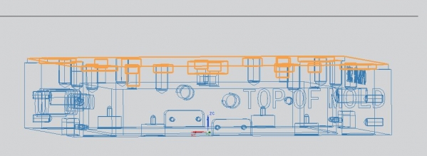

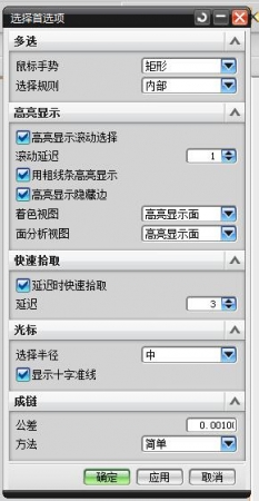

UG,我要删除体的一面上的所有倒角,选择首选项里面已经是内部了,但是选择体的面时候,还是选到了内部以外的面,请问,我的UG是哪里设置有问题么?[attachimg][/attachimg]

按住shift,反选即可

用同步建模里功能更方便,一次全部把倒角位删除
