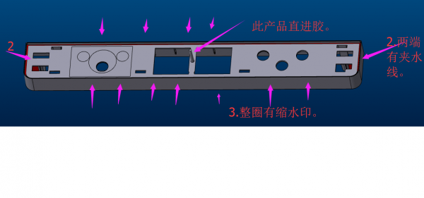

大家好,
   本人有套模具遇到问题,改了几次,试模几次,没有解决。请求高手指点迷津。
    多谢大家提方案和宝贵意见。
产品问题点
产品问题点
【温馨提示】技术问题 ...
发表于 2017-9-20 08:39:22 | 显示全部楼层
建议中间两个碰穿孔引流道,两端夹水线应该可以减少,整圆有缩水印,可能是你中间面没有透刀
回复 支持 1 反对 0
 楼主| 发表于 2017-9-28 21:01:25 | 显示全部楼层
谢谢了,我现在改为细水口4个进胶,工程有点大,前模加面板和水口板。明天试模,看效果了。
