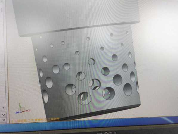

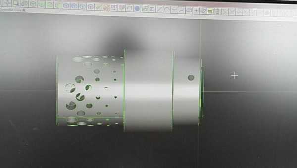

选不了孔中心跟实体,线是NURBS曲线

发表于 2017-9-22 10:46:03 | 显示全部楼层
取消修剪面,面边界就是圆弧了
 楼主| 发表于 2017-9-26 10:04:25 | 显示全部楼层
优胜技术支持 发表于 2017-9-22 10:46
取消修剪面,面边界就是圆弧了
老师,可否详解下,Mastercam中9.1取消修剪面没找到啊,用了曲线转弧没用 DN20017060441.rar (315.11 KB, 下载次数: 244)
