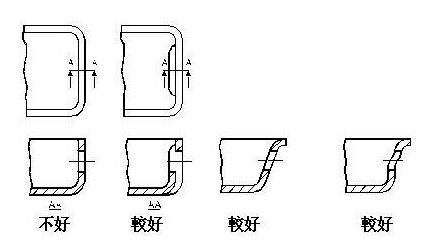

相连洞孔的距离或洞孔与相邻产品直边之间的距离不可少於洞孔的直径,如孔离边位或内壁边之要点图。与此同时,洞孔的壁厚理应尽量大,否则穿孔位置容易产生断裂的情况。要是洞孔内附有螺纹,设计上的要求即变得复杂,因为螺纹的位置容易形成应力集中的地方。从经验所得,要使螺孔边缘的应力集中系数减低至一安全的水平,螺孔边缘与产品边缘的距离必须大於螺孔直径的三倍。
孔离边位或内壁边之要点

2.侧孔若使用角针、活动侧模或油压抽哥必会使模具的结构复杂及增加成本,此问题可从增加侧孔壁位的角度,或以两级的孔取代原来的侧孔得以消除侧孔引致的倒扣,消除侧孔倒扣的方法图说明这两种方法的应用。
消除侧孔倒扣的方法
