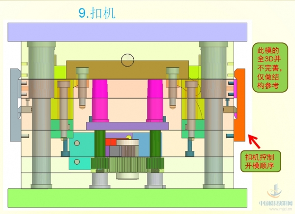

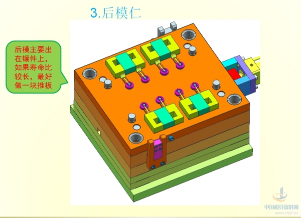

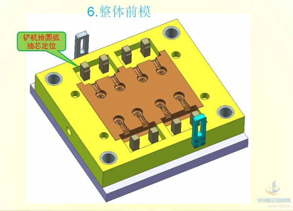

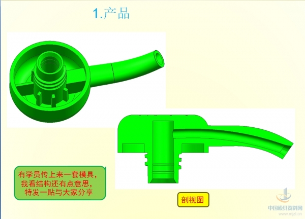

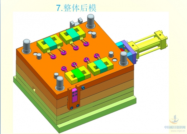

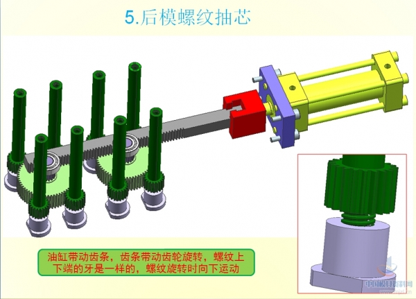

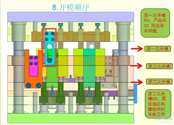

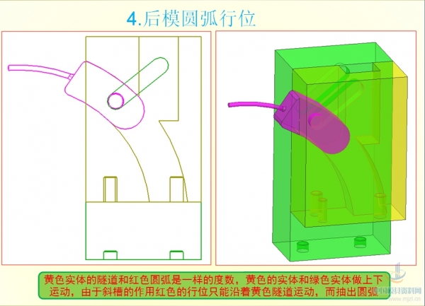

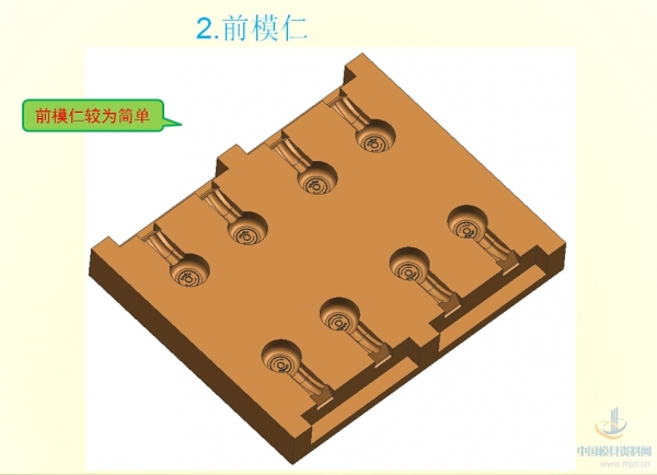

史老师讲结构--沐浴露瓶嘴(螺纹抽芯加圆弧抽芯) 图123317
史老师讲结构--沐浴露瓶嘴(螺纹抽芯加圆弧抽芯) 图123318
史老师讲结构--沐浴露瓶嘴(螺纹抽芯加圆弧抽芯) 图123319
史老师讲结构--沐浴露瓶嘴(螺纹抽芯加圆弧抽芯) 图123320
史老师讲结构--沐浴露瓶嘴(螺纹抽芯加圆弧抽芯) 图123321
史老师讲结构--沐浴露瓶嘴(螺纹抽芯加圆弧抽芯) 图123322
史老师讲结构--沐浴露瓶嘴(螺纹抽芯加圆弧抽芯) 图123323
史老师讲结构--沐浴露瓶嘴(螺纹抽芯加圆弧抽芯) 图123324
史老师讲结构--沐浴露瓶嘴(螺纹抽芯加圆弧抽芯) 图123325
