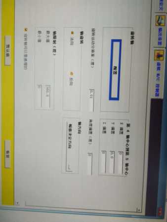

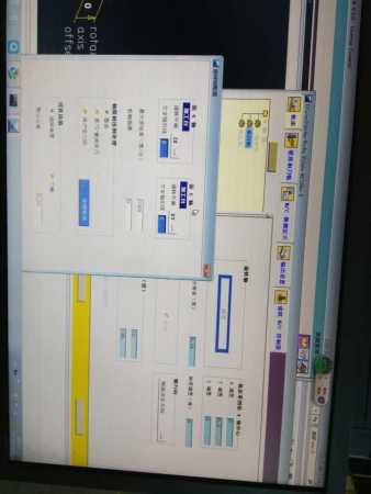

松浦机法拉克系统,后处理,机床零到第4轴中心和第4轴中心到第5轴中心xYz偏置如何计算出来

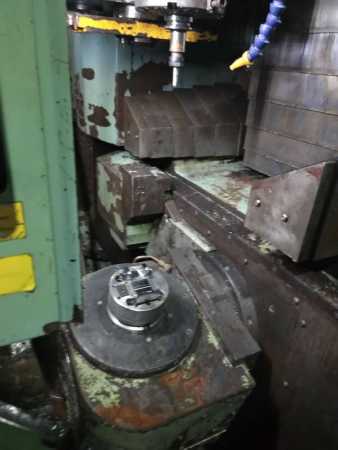

C轴中心孔分中,找出C轴中心;B轴转到-90和90位置分中,找出B轴中心
