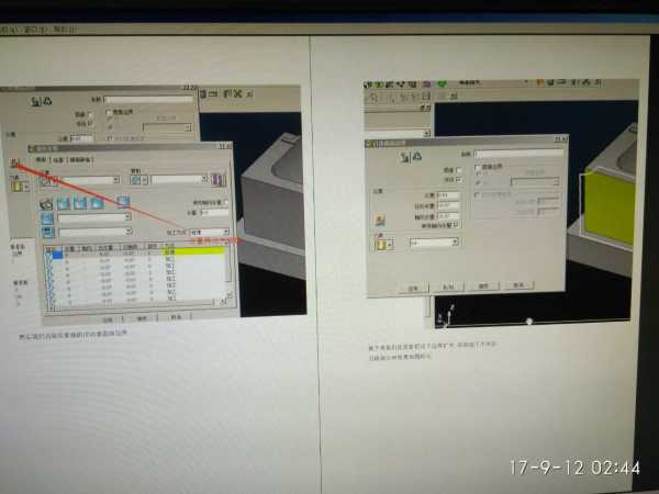

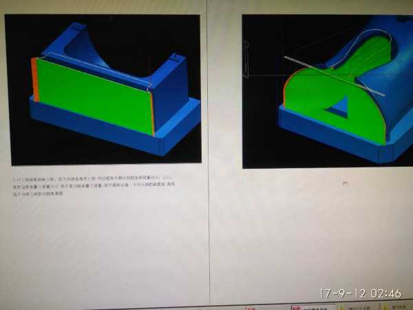

UG网有位大神出过针对垂直面做边界的贴子,有幸收藏, 怎么做这个powermill边界,好厉害的样子 图123253
发表于 2017-9-12 02:42:24 来自手机 | 显示全部楼层
大体是用已选曲面边界方式,在边界里的部件余量里选设置已选面两边的面为碰撞,再勾选浮动,即得到边界。
发表于 2017-9-12 02:45:07 来自手机 | 显示全部楼层
上传不了,只能照个相。
怎么做这个powermill边界,好厉害的样子 图123254
发表于 2017-9-12 02:47:15 来自手机 | 显示全部楼层
最后效果图
怎么做这个powermill边界,好厉害的样子 图123255
