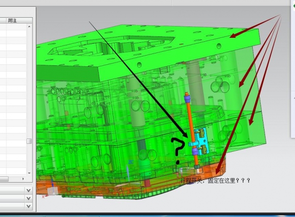

老师 红色箭头4块板应该是固定在一起的 那行程开关装在下面那块不动的板上 那还有什么用啊
最下面 黄色那块板 开模时是如何运动的
文件发不上来  我发在VIP群里了

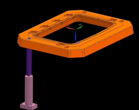

这块板相当于前模推板,动力靠的是如图所示的氮气弹簧

一老师 感应开关行程300那顶出300刚刚到t槽那个高度。那4根柱子不是掉出来了啊
