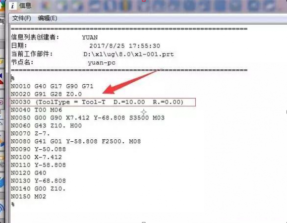

这一篇文章就是关于T刀报警的问题,相信很多人的后处理用的好好的,可惜有一天用到T刀编程时候(T刀信息看图),

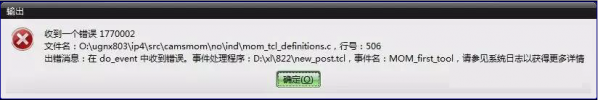

出程序时发现后处理不了,报警了,这不能出程序怎么办啊,真是急死了,有木有。那么大家现在没遇到的没关系,不要等遇到了才去找答案,学习一下做好准备才是最好的。首先讲一下为什么会报警。(出错信息看图)

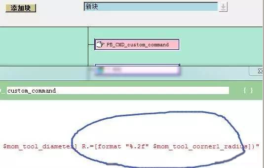

为什么会报警?因为后处理有输出刀具R角的语句,如我这里的后处理下图是输出刀具R角的语句。

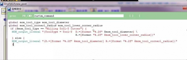

那么这个语句在T刀的情况下会报警,为什么?因为是找不到这个变量,T刀没有这个变量的所以无法正常读取它就报警了,那么T性刀的R角参数的变量是mom_tool_lower_corner_radius这个,现在我们知道是什么原因造成报警的了,找到原因就有解决方法是不是,那么可以直接删除它就不会报警了是不是,是的,但是那样就没有刀具信息了,如果你不需要就不会添加这语句了是不是,所以我们还是想别的办法,让后处理自动判断是否是T刀,如果是其它平刀或者球刀我们R角用mom_tool_corner1_radius这个变量输出,如果是T刀那么R角的变用mom_tool_lower_corner_radius输出就可以了,那么怎么做,我们就要把语句改一下了,语句如下:
语句要注意格式哦,不懂的可能抄都会抄错,一个小小地方错了后处理就不能用了哦。语句改好后保存后处理重新处理一下程序就可以了,下面是T刀操作输出的NC代码。

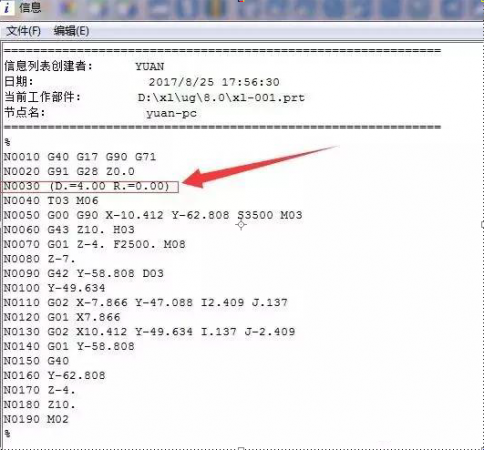

下面是平刀输出的NC代码
这个后处理是我随便新建的,用来写文章的,大家就别纠结格式问题了,别纠结这后处理能不能用的了。
