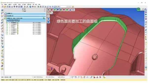

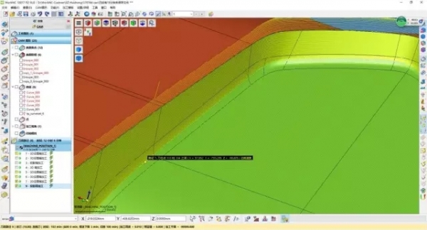

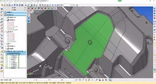

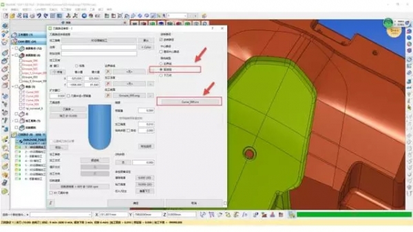

本教程以摩托车后轮罩模具为例说明:

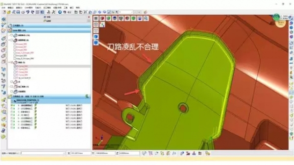

错误的操作方式:
正确的操作方式:

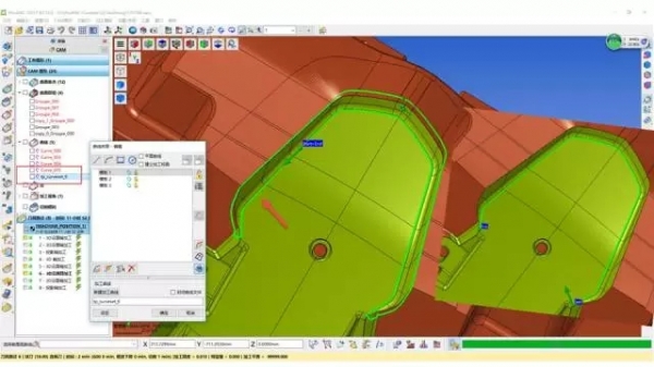

 楼主| 发表于 2017-9-4 17:40:33 | 显示全部楼层

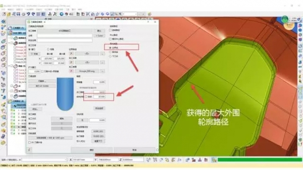

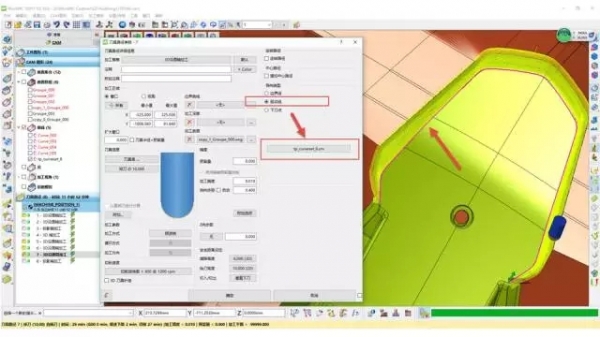

在编译正式的程序前,先用所加工的刀具配合加工的曲面,做一条切削到曲面最大外围轮廓的切削路径

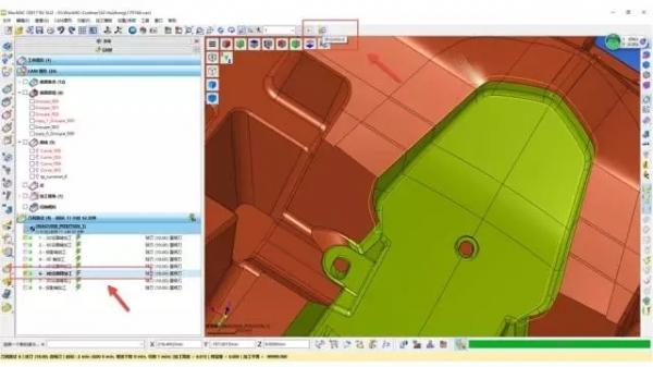

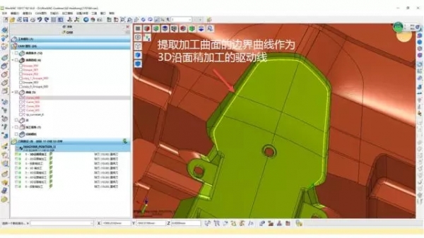

 楼主| 发表于 2017-9-4 17:43:08 | 显示全部楼层
对曲线集合做编辑和调整

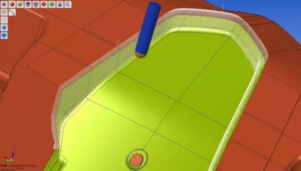

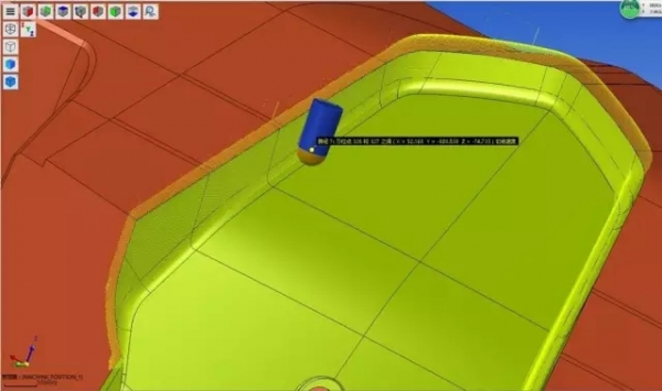

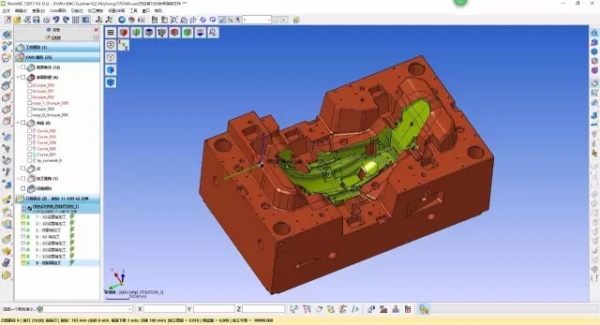

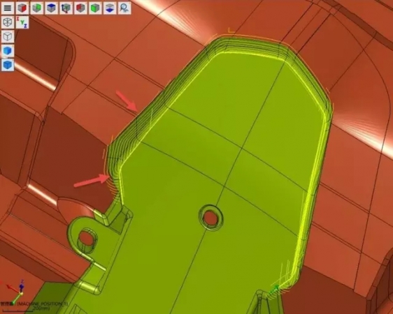

 楼主| 发表于 2017-9-4 17:44:19 | 显示全部楼层
配合投影精加工做的局部面加工路径

 楼主| 发表于 2017-12-19 17:07:14 | 显示全部楼层
谢谢分享,我们已经在用这个新功能了,能够选定边界加工,刀路非常漂亮,很厉害!!
