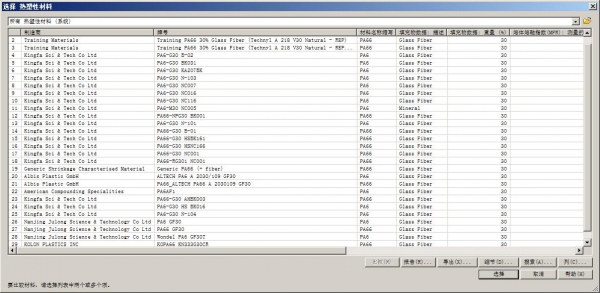

汽车电子风架和水室,一般是PA6-GF30材料注塑。但是在MoldFlow中这种材料很多,请问应该选用那种MoldFlow中存在的材料代替最合适。谢谢。

如图所示  也可以找材料供应商要UDB 或者找模温与料温和所用材料比较接近的
