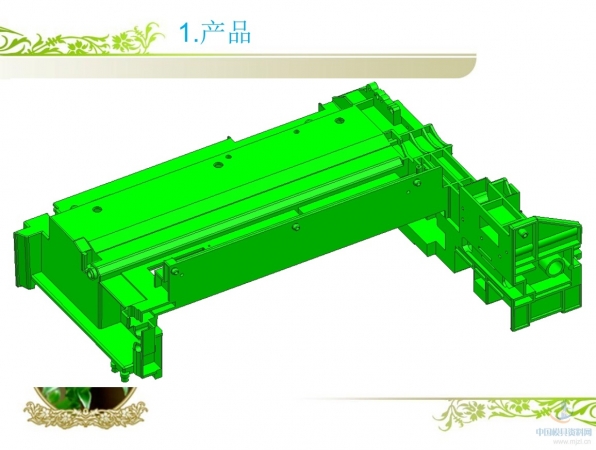

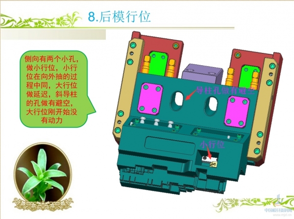

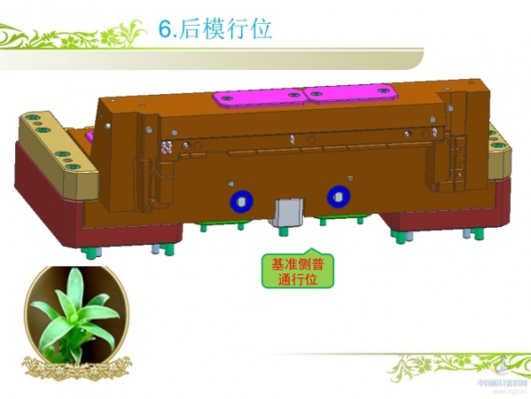

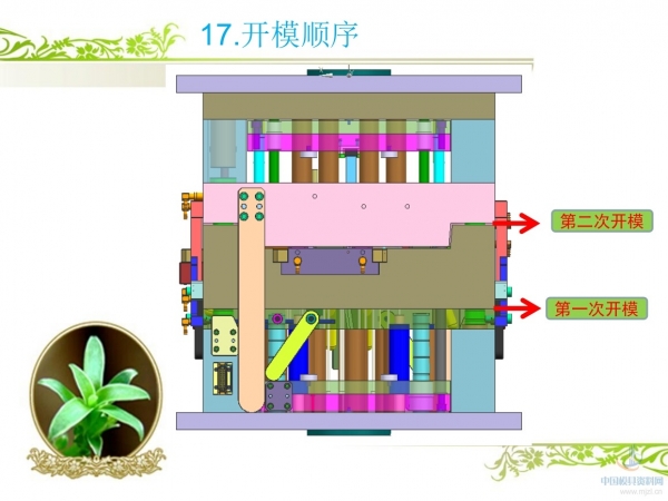

[模具设计] 史老师讲结构--行位内出行位再出行位(三级行位)
发表于 2019-2-25 08:40:10 | 显示全部楼层 |阅读模式
微信扫码注册网站,回复即可下载原档:
行位内出行位再出行位(三级行位)运动仿真
史老师讲结构--行位内出行位再出行位(三级行位).pdf (1.28 MB, 下载次数: 1753)

小行位复位有问题会铲掉
