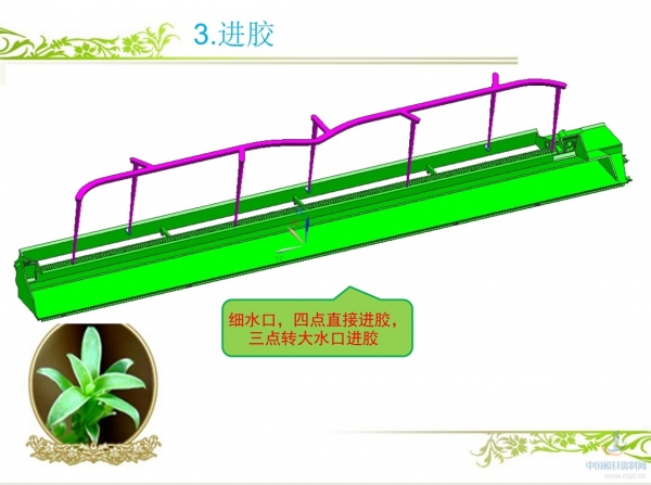

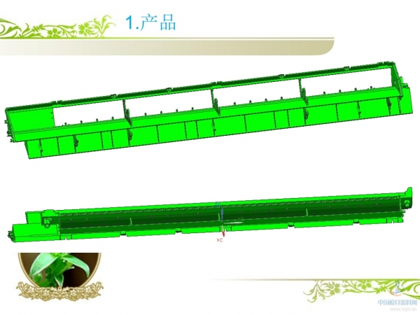

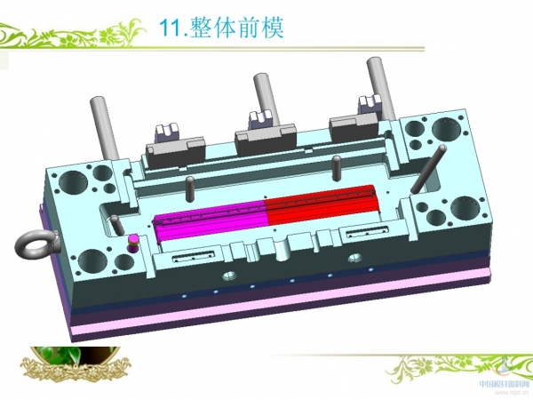

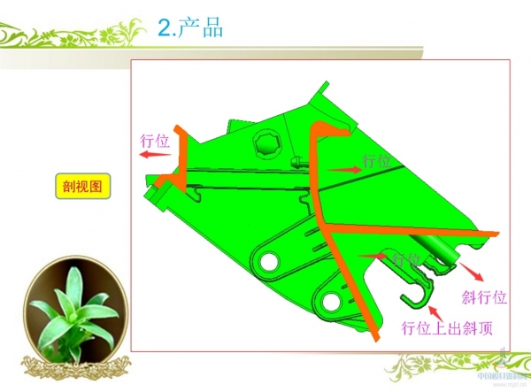

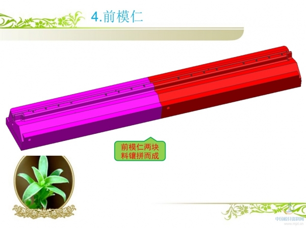

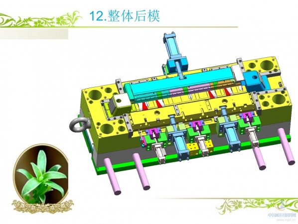

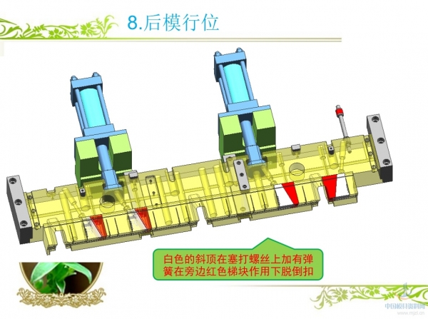

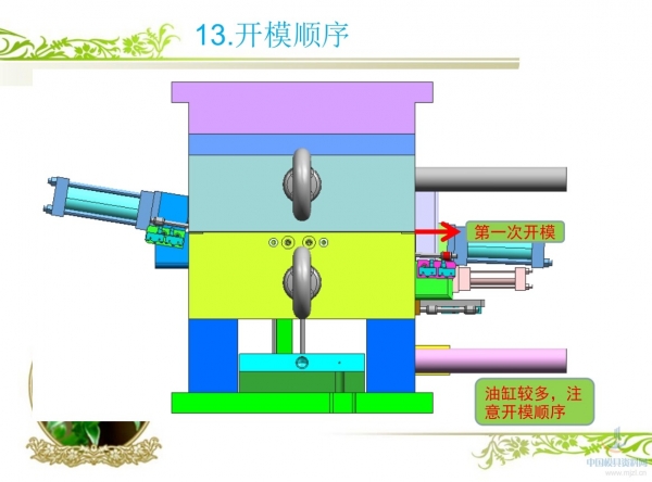

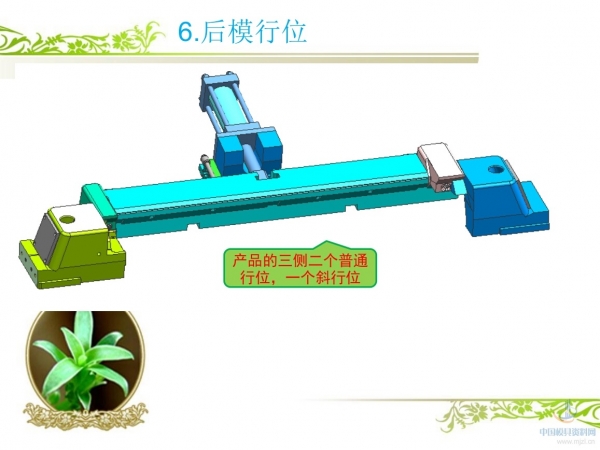

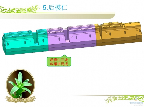

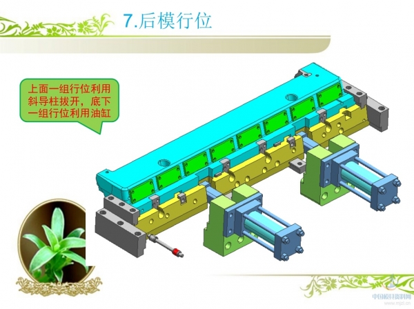

打印机内芯(油缸行位上出斜顶)运动仿真
史老师讲结构--打印机内芯(油缸行位上出斜顶).pdf (1.03 MB, 下载次数: 2007)
