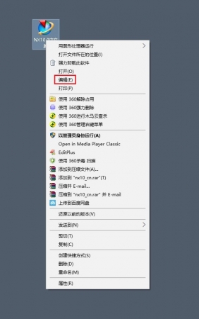

优胜UG外挂,安装上去,打开提示:没有指定路径,怎么弄?

修改UG各版本对应的启动文件:
记事本打开D:\YSUG\ugnx\NX10.0\nx10_cn.bat或从桌面右键点NX10.0中文版-编辑,如下图1

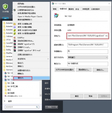

start "Title" "D:\YSUG\ugnx\NX10.0\NX 10.0.lnk" %*  //修改这行如下
start "Title" "D:\Program Files\Siemens\NX 10.0\UGII\ugraf.exe" %*  //修改为UG实际安装路径,如下图2
