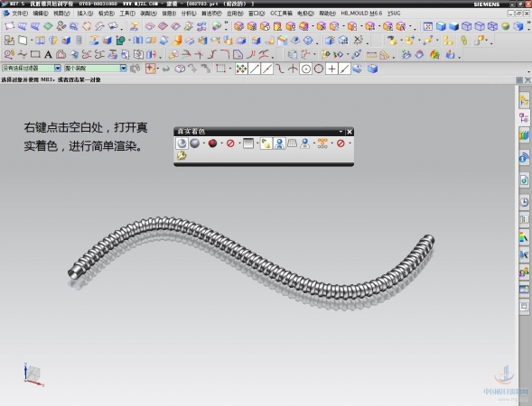

一、随意画一条样条曲线 二、插入-扫扫掠-管道,做出主实体 三、用实体边缘做出小的圆环实体,再用插入-关联复制-实例几何体复制多个体,两头偏置 四、两头抽壳1MM 五、右键点击空白处,打开真实着色,进行简单渲染 波纹管PRT档案下载 链接:http://pan.baidu.com/s/1c1C88e8 密码:

一、随意画一条样条曲线
UG高版本沿曲线阵列的技巧-波纹管画法 图122379
二、插入-扫扫掠-管道,做出主实体
UG高版本沿曲线阵列的技巧-波纹管画法 图122380
UG高版本沿曲线阵列的技巧-波纹管画法 图122381
四、两头抽壳1MM
UG高版本沿曲线阵列的技巧-波纹管画法 图122382
UG高版本沿曲线阵列的技巧-波纹管画法 图122383
波纹管PRT档案下载
密码:
