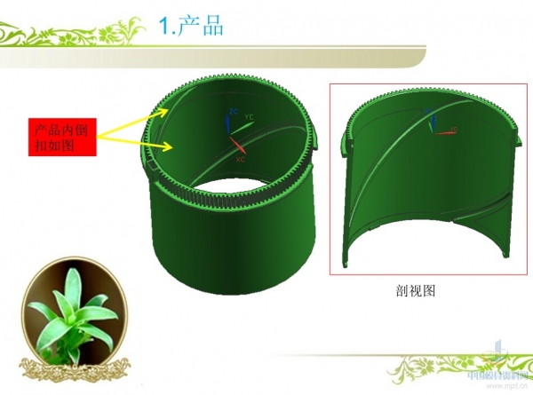

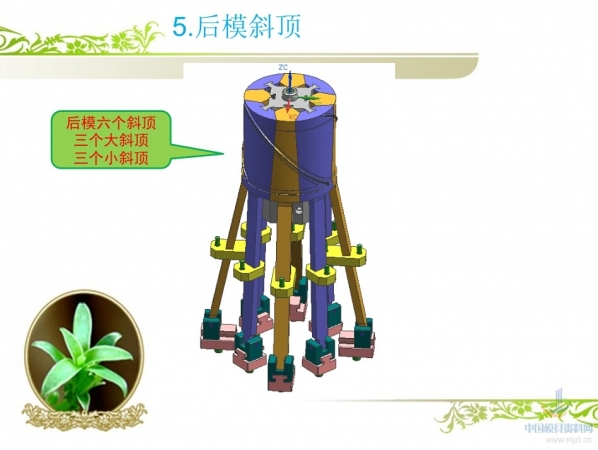

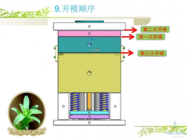

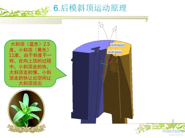

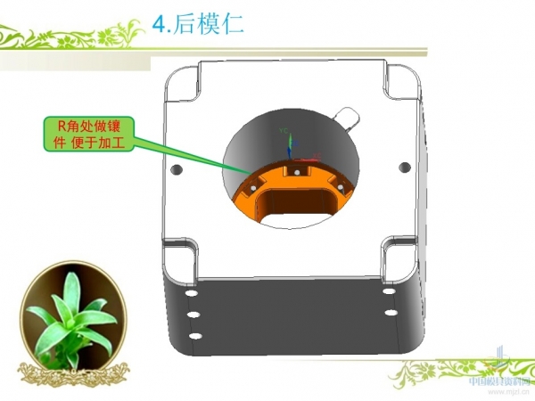

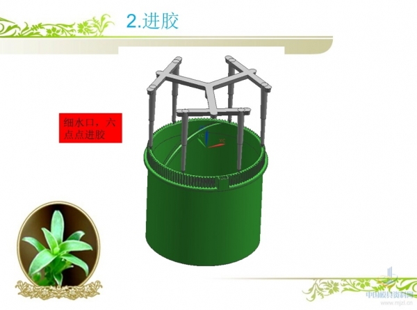

[模具设计] 史老师讲结构--升降筒(整圈内倒扣)
发表于 2017-8-28 15:49:56 | 显示全部楼层 |阅读模式
微信扫码注册回复可下原档
史老师讲结构--升降筒.pdf (792.06 KB, 下载次数: 568)
