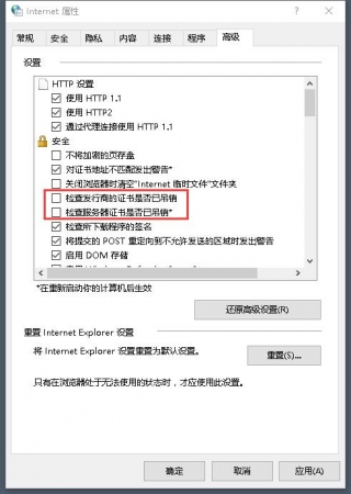

老师,我安装了几个CAD版本,启动都很慢,是什么原因?
发表于 2017-8-25 10:59:13 | 显示全部楼层
IE浏览器属性-高级,2处验证不要勾上,CAD启动就快了
