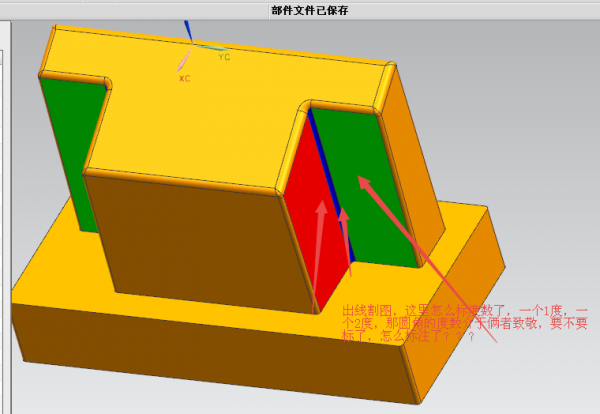

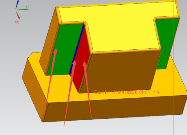

优胜老师们,麻烦看看这个电极怎么出线割图了,里面圆角太小,需要线割。一边是俩度,一边是一度,那在俩个夹角里的圆角度数要不要标注度数了,度数又介一度与俩度之间,怎么标了,麻烦看看怎么出这个图了。有图的请上传学习下,谢谢了。

从基准面以上取一个数截断,再在UG制图里出个三视图,再导到CAD里,把你要线割的部位线条颜色改变一下。就好了!
