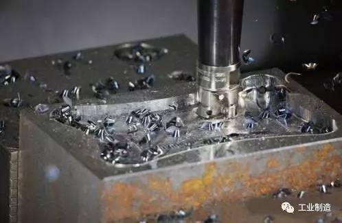

带把的(导柱)叫公的,有洞的叫母的
公模即后模也有叫凸模的(一般是有顶针的模心),母模即前模也有叫凹模的
顾名思义:一套模具分上模和下模,根据模具的安装方式不同,有的上模是凸出来的就叫凸模,下模是凹进去的叫做凹模。有的是上模凹进去的下模是凸出来的.........所以无论如何,模具凸出的就叫做凸模,凹进的就叫做凹模
一般情况下模具凸模就是这套模具的后模(是有顶针的),凹模是前模(是有唧咀孔的,没有顶针的),

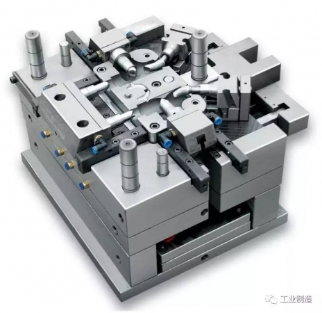

前模为定模,后模为动模
公模,即是动模,也有叫 下模, 阳模等等说法
母模,即是定模,也有叫 上模, 阴模等等说法
母模,也叫前模,也叫定模,从装在注塑机的方位来看是靠近射嘴的那块模仁。公模,也叫后模,也叫动模,它装在注塑机上是能够移动的,和母模刚好相反。
单独分辨公母模,就要看有没有顶针孔或者注胶的入胶口,有入胶口的就是母模(不用顶针用推板时),有顶针孔的就是公模。多注意它们不同的地方,相信你很快就会弄明白的。
要真正分清楚是凸模和凹模,要看从那个面(就是你的参照工作面)来定义看凸还是凹
公模 :凸模  型芯   母模: 凹模 型腔
还有很多   行位:滑块   铲基: 斜楔
