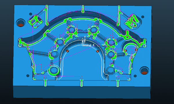

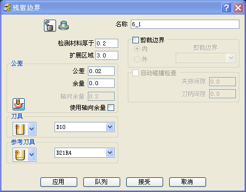

用D10刀算D21R4刀的残留边界,边界很乱怎么办

边界三维偏置扩大0.5-2MM,然后偏置回来,再删除不用加工的范围
