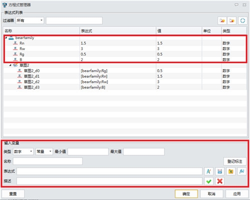

       接下来,我们以下图的轴承变量数据为例,在中望3D编辑方程式,并导入导出EXCEL。
图(1)

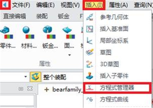

       1.点击左上方的蓝色小三角按钮,在展开菜单中点击“插入”,选择“方程式管理器”。
图(2)
       2.打开管理器对话框,即可进行方程式的编辑。图中是已编辑的变量,亦可通过下方对话框输入新的方程式。

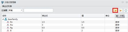

图(3)
       3.点击右上方的“输出方程”按钮,将已有的方程式输出为EXCEL。
图(4)

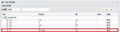

       5.接着,插入一个变量“C”,它的表达式为“Rn+Rw”,如图所示。
图(6)

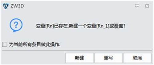

图(7)
       7.输入时若有同名变量,将进行提示,根据需要选择“新建”还是“重写”,这里我们选择“重写”的方式。
图(8)
