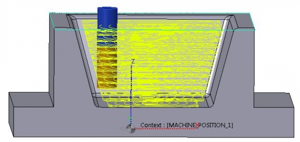

波纹铣侧刃加工是利用有侧刃的刀具,如使用钨钢刀,白钢刀等。刀具侧刃越长,一次性可以切的料越多,可以保证最大化的切深度步距。WorkNC波纹铣侧刃加工,维持稳定的材料去除率,自动调整切削步距,避免忽然出现大角度拐弯而对刀具造成很大的冲击,能够有效保护机床和刀具。
WorkNC波纹铣介绍 图122093
      WorkNC一般利用侧刃加工,Z轴切削路径为其切削刀路轨迹。针对不同硬度的材料,波纹铣可以运用不同的Z轴切削刀路轨迹。

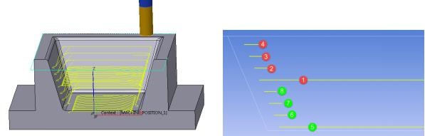

(1).针对硬度较大的材料,波纹铣加工刀具轨迹按照主Z轴切深和子Z轴切深的顺序递进切削。
WorkNC波纹铣介绍 图122088
     首先第一个主Z轴一刀切深到如下图所示的红色数字(1)处,再利用刀具侧刃沿着子Z轴方向一层一层往上清除多余的材料,往上切削顺序依次为红色数字(2、3、4)。然后切削第二个主Z轴:如下图的绿色数字(5处),再一次从下往上切削。利用这种切削方式,可以避免上一次未切削净的材料对刀具和刀柄造成撞击,同时使得下一次主Z轴的切削量达到最大化。

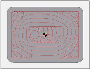

(2).针对硬度较小的材料,波纹粗加工则不需要设置子Z轴的切深,只需要减小主Z轴切深参数,增大切削步距就可以完成。
WorkNC波纹铣介绍 图122089

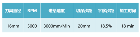

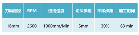

与传统粗加工相比,WorkNC的波纹铣在加工效率和保护机床和刀具上有了显著的提升。以下是使用同一台机床同样的刀具及切削材料,传统粗加工和波纹铣加工的对比数据,结果波纹铣总体加工效率提高了70%。
机床: Mazak Vertical Centre Smart 430 A
材料: Mild Steel EN8
刀具:Sandvik赞助
WorkNC波纹铣介绍 图122091
  传统粗加工刀具路径
WorkNC波纹铣介绍 图122090
波纹铣刀具路径
上图所示:同样利用直径为16mm的刀具;在传统粗加工中,切深步距为5mm,当切削速度很快时,对刀具损害非常大;且在不能确定材料是否多的地方就将进给速率设置很高,因负载过大,刀具容易出现断刀。
以上数据显示传统加工的步距高于波纹铣,但是波纹铣的转速,进给速度和切深步距都要远远高于传统加工,波纹铣比传统粗加工时间减少45分钟,提升了 71%。且使用波纹铣加工的产品表面品质更好。

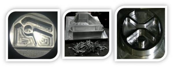

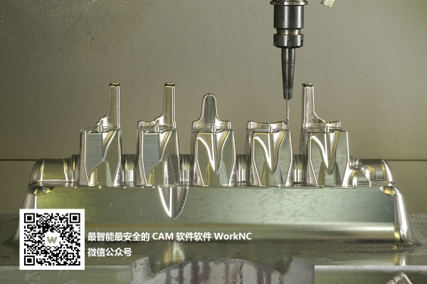

WorkNC波纹铣加工图片:
WorkNC波纹铣介绍 图122092
WorkNC波纹铣介绍 图122094
